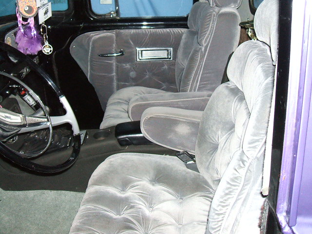

Donc tu as tout fait toi meme, meme l'interieur! Il n'y avait aucune console dans ces années là?

Admin a écrit:Donc tu as tout fait toi meme, meme l'interieur! Il n'y avait aucune console dans ces années là?
exactement ya juste le body et le dash original.la boite cé une fait en fer de la meme forme que les vieux dodge 48-54 mais cé pas moi qui la fait.il navais aucun chrome sur ce truck a part le tour du pare-brise et les poignée de portes.les bumper et la grille son fait a la mitaine avec des rack a linge de magasin Wink .pour te donné une tit idée ya toute sortes de piece la dessus meme du harley pirat
pour lintérieur la console au plancher cé une de monté-carlo 2001 modifier pour fitté la.cette année jai changer mes sieges ,intérieur de porte et poser vitre electrique ca donne ca

Re: 56 street-rod
Message par mafia le Lun 19 Sep - 11:16
pour la grille cé pas vraiment un probleme jai du stock pour m'en faire 3 autres.et cé pas dit que je ne changerai pas de modele encore dans quelque année.sur un modifié ,tu peut faire ce que tu veut.
le coffre en trapeze,cé ma valise
aussi dans le devant a coté de ma tank a gaz jai patenter une air climatiser maison.il fait tres chaud dans mon truck,et je ne veut pas d'air climatiser conventionnel car je trouve ca laid,avec les hoses.
jai pris un vieux cooler coke magané,jai mis un serpentin fait avec un tuyau de cuivre de environ 7 pieds de long dans le fond.jai mis un reservoir,une pompe , un rad de chaufrette et ne fan.ya du lave-vitre qui circule dans le systeme,qui refroidi par de la glace passe dans le rad de chaufrette.la fan pousse l'air qui entre dans mon cab.cé pas aussi performant qu'un vrai climatiseur ,mais ca aide un peu.et en prime ca fait une place pour mettre une tit 12 de frett Twisted Evil jai fait ca cette hiver pour passer le temps.
pour la sorti air intérieur jai pris le derriere dune console de chrysler intrépid pour avoir les sorti orientable
