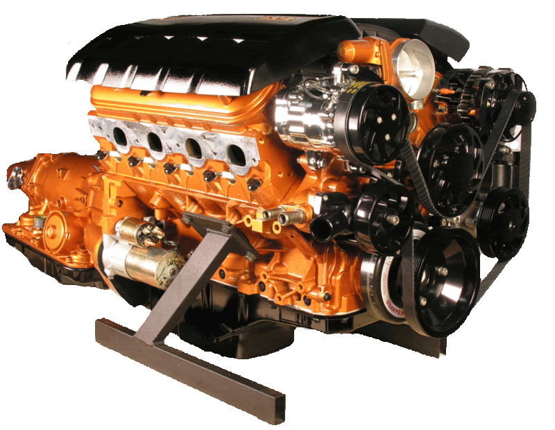

Le 400 était à refaire au complet. Comme je connais rien à la mécanique interne d'un moteur et que j'ai souvent entendu parler de bien des cauchemars et que je connais personne pour le faire, j'ai opté pour une mécanique peux couteuse et fiable.
Comme je suis amateur de custom à la Foose alors, c'est vraiment ce genre de restauration qui m'intéresse. Oui, restaurer une voiture de 320 exemplaire et faire les efforts que je fait pour garder le SP peux parraître inutile mais rien ne sera irréversible!
Achat d'un 5.3l provenant de sierra 2005 2wd accidenté;
Mon inspiration;
Une partie de fait, le reste va ce faire un coup dans le char;
Mon inspiration;

J'adore ca un beau moteur chevy orange! Ca va avoir de la classe! Mets-tu un set de poulie stock ou des poulies custom comme sur la photo.

Les poulies, je ne sais pas encore. Original ou je vais m'en faire
Le 400, non je ne l'ai plus. Le gars qui la ouvert a vu qu'il a besoin d'une sleeve sur un cylindre, trop rouillé. Voila pourquoi je n'ai pas voulu m'embarquer la dedans.
Merci!
Merci!

Pis combien ca peut valoir un setup LS comme le tiens et qu'est ce que ca prend? Catalyseur, moteur, transmission, etc...
chevydeluxe71- Maître
- Votre prénom : François
Nombre de messages : 782
Age : 47
Localisation : Laval
Véhicule(s) : Chevrolet C/10 Deluxe 1971
R.I.P. Chevrolet C/30 Deluxe 1971
Projet BBC 427
Date d'inscription : 16/12/2008
Re: mon sprint sp 75
chevydeluxe71 a écrit:Pis combien ca peut valoir un setup LS comme le tiens et qu'est ce que ca prend? Catalyseur, moteur, transmission, etc...
Ben moi, j'ai payé 1100$ moteur transmission avec fillage et ordi. Le gars ma donné tout ce qui restait avec; diff, drive-shaft, rad, spindle avant complet, coil, lames, exhaust...
J'ai racheté 400$ de stock qui manquait; fillage dash, pédale à gas, cluster et autre sensor.
J'ai revendu 400$ tout le lots de pièces que j'ai eu avec le moteur dont je n'avais pas besoin.
Le fittage braquette et pan ne me coute rien mais environs 500$ si tu achètes.
Le gars qui m'aide dans ce swap, va jouer dans mon ordi pour enlever 2 des 4 oxygen sensor pour faire un double exhaust, il va jouer pour optimiser la performance et débarrer un safety (histoire d'ignition?). Un 5.3 stock avec un entré d'air et headhers et cette modif d'ordi va donner un 350hp.
Donc, je transfert tout du sierra, fillage complet jusqu'aux lumière. La transmission est une 4l60e avec un overdrive et j'ai installer une 3.73 pour le même ratio que le systême roule.
J'ai commander un document sur ebay sur les LS et j'ai acheté le Haynes de silverado 99-06. Je devrais être capable d'y arriver??? Si ca marche pas, j'apporte ca au gars d'expérience.
Ca va prendre un drive-shaft custom d'après moi et je dois installer la pompe a gas électrique dans tank à gas.
Il va rester à modifier le support de transmission. J'ai fait des plaques coupé au laser pour y souder un support original de double exhaust avec des point d'attache pour faire un renfort de chassis. Les autres pièces sont déjà soudé et renforci en même temps les points d'attaches des control arms.
De quoi qui peut ressembler un peu a ca
