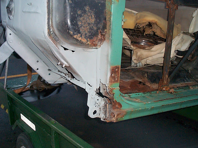

Mon rôtissoire de cab.
Mon projet 1963 Chevrolet K10 DCP01026
Mon projet 1963 Chevrolet K10 DCP01024
J'ai modifier mon grue moteur pour etre capable de demenager mes cabs. Ca passe meme sur la gravelle.
Mon projet 1963 Chevrolet K10 DCP00996-1
Je vais prendre seulment la frame du 64.

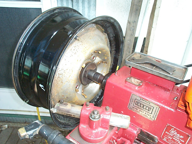

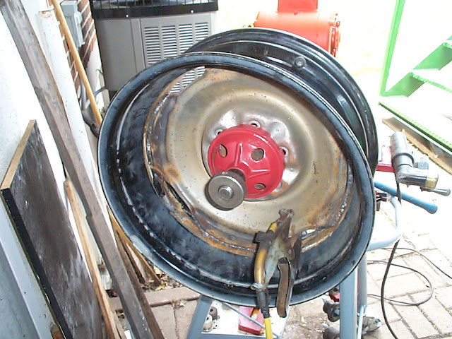

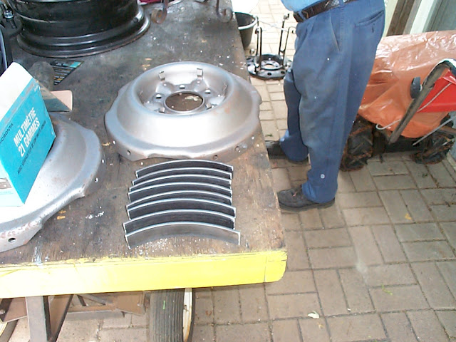

Modification des roues original 17.5" a 17". Faudrais séparé le centre de la anneau de les deux roues,
Mon projet 1963 Chevrolet K10 DCP00953-2
La centre du 17.5" et plus petite que le centre du 17" alors ils a faut additioner d'une flat bar de 3/16".
Mon projet 1963 Chevrolet K10 DCP00954-2
Mon projet 1963 Chevrolet K10 DCP01009
Mon projet 1963 Chevrolet K10 DCP01013

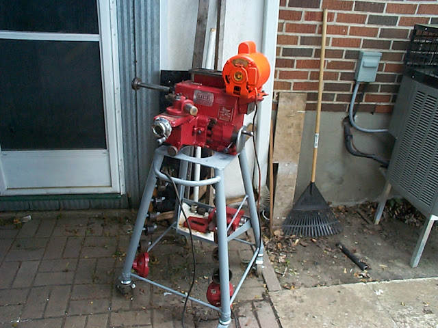

Le magasin ou je travaille avait une veille machine pour tourner les Brake drum et disk qui mont donner. J'ai servie comme une tour pour defaire les jauntes neuves qui etais souder et pour aligner l'anneau et le centre.
Mon projet 1963 Chevrolet K10 DCP01006
Mon projet 1963 Chevrolet K10 DCP01011
J'ai souder en sequence d'etoile une pouce a la fois pour ne pas déformer l'anneau.
Mon projet 1963 Chevrolet K10 DCP01012

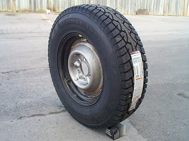

Jauntes avec la pneu installer.

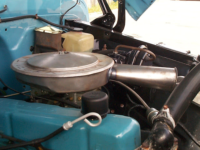

Changer le bec du intake pour donner plus de l'aire au 4 barils. Installer une filtre a l'aire, K&N. Alors cet semaine je jais passer le couverte au sablage a jet et peinture toute assemble noir. Faite long temps que j'en voulait une filtre original.

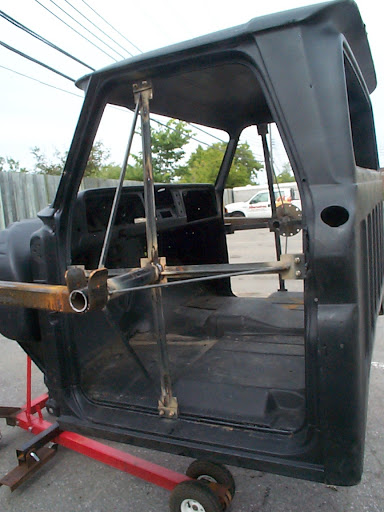

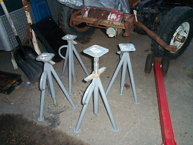

Nouvelle pat adjustable pour rotation du cab sans besoin du grue moteur. Peut adjuster la hauteur pour l'entreposage du cab et la frame en sous.
Mon projet 1963 Chevrolet K10 DCP01078
Voulait batir des support du frame adjustable dupuis beins d'anne. Ceul si sert des jack a echafaudage inverser.
Mon projet 1963 Chevrolet K10 DCP01079

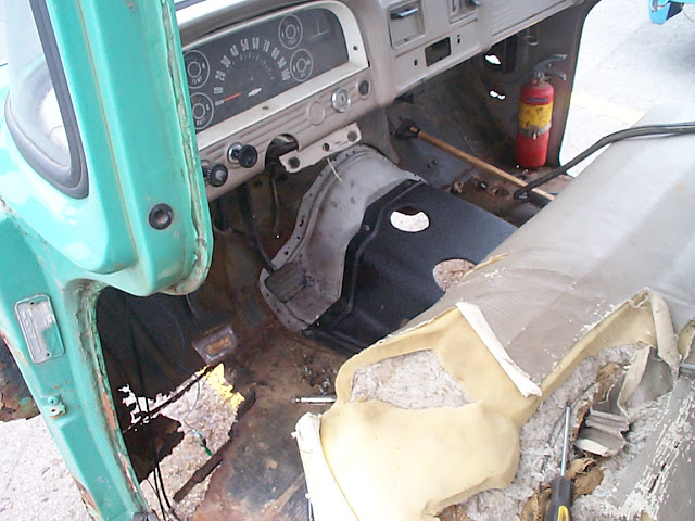

Message par aerotruk63 le Mar 7 Sep - 20:42
Le cab que je vais servir pour le project 4 roue motrisse.
Mon projet 1963 Chevrolet K10 DCP01088
Mon projet 1963 Chevrolet K10 DCP01089
Les porte son pourite desous

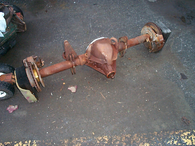

Message par aerotruk63 le Jeu 9 Sep - 19:52
J'ai une 12 Bolt Coupe a 52" si ca vous interesse. Voir section Pieces a vendre!

Faite nettoyer le cab par http://www.sodablastquebec.ca/. Ils ont faite une belle job. J'ai explique ce que je voulait, il's ont suivi mes instructions a la lettre.
Mon projet 1963 Chevrolet K10 DCP01138
Commencer a decouper la cab en morceau apres avoir trouver les trous partoute.
Mon projet 1963 Chevrolet K10 DCP01139
Mon projet 1963 Chevrolet K10 DCP01142
Mon projet 1963 Chevrolet K10 DCP01137
Mon projet 1963 Chevrolet K10 DCP01136
Mon projet 1963 Chevrolet K10 DCP01144
Fabriquer ce morceau, non disponible sans trouver une autre camion.
Mon projet 1963 Chevrolet K10 DCP01145
Mon projet 1963 Chevrolet K10 DCP01146
Mon projet 1963 Chevrolet K10 DCP01147

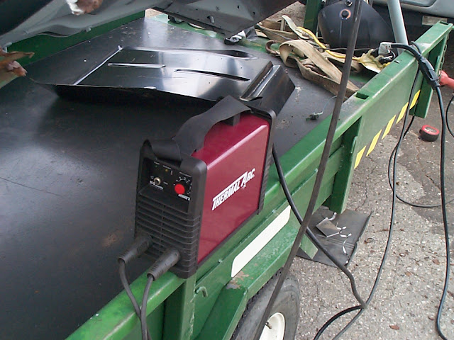

Mon nouveau petite machine a souder arc/tig.
Mon projet 1963 Chevrolet K10 DCP01148

Ce que je vois c'est que ca pouri pas mal au meme endroit que le mien bonne job a venir .Ta machine a souder est instaler pour le tig?

Le dessous de la cabine est quand meme assez semblable a nos plancher de 67-72. Ta soudeuse est tres compacte c'est mon seul regret, la mienne est assez difficile a déplacer bien que portative (millermatic 140 autoset). Pis pour ce qui est de la pourriture je te seconde rejean meme spot que moi!

Ils et installer pour stick. Je peut tellment baiser le pouvoir que le rod a souder brule au boute mais cet pas assez chaude pour depasser le peinture. J'ai asseyez le tig avec " Time Gas" que c'est une melange des different gaz pour une mig mais ca ne fonction pas bein. Il faute du Argon pur. $ 260.00 pour le boutielle et gaz et apres cet $ 46.00 pour le remplire. Avec les vent dehors je pense pas que le tig vont bien marcher.
La machine et bien leger, mais peut servir d'une rod de 3/32". Je men sert des rod 1/16".

Vitement assembler pour l'hiver, alors que jen nai pas garage pour travailler. On a une vielle garage au chalet d'ete, le plan et de couler une dalle printemps prochain. Moins l'argent pour le project mais une place pour travailler.
